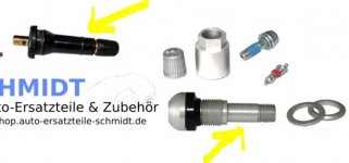

habe ihn mal auf das Problem defektes Ventil am RDKS angesprochen, er sagt das die Reifenhändler bei JEDEM Reifenwechsel das am RDKS befestigte Ventil aus Sicherheitsgründen IMMER gewechselt werden, es gibt da extra sogenannte Service-Kits von allen Herstellern.
Zitat aus dem folgendem Link:
WARUM TPMS-SERVICE-KITS?
Genau wie bisher beim Reifenservice das Gummiventil erneuert wurde, müssen beim Reifendruckkontrollsystem-Sensor (TPMS Sensor) einzelne Bauteile durch neue ersetzt werden. Bei jedem Reifenwechsel muss das entsprechende Teile-Set verwendet werden, um die Verschleißteile (Mutter, Dichtungsring, vernickelter Ventileinsatz, Staubkappe) zu ersetzen. Dies dient der Sicherheit, beugt Ausfällen vor und verhindert größere und aufwendigere Folgeschäden (Beispiel Kompletttausch Sensor wegen festkorrodiertem Ventileinsatz).
Link:
https://shop.auto-ersatzteile-schmi.../Felgen-Zubehör/RDKSSensoren/RDKSSensorenKits
demnach dürfte es überhaupt kein Problem darstellen, deine Defekten Ventile auszutauschen.
Wahrscheinlich in diesem speziellen Fall schon.
Der Fragesteller hat das Außengewinde des Ventils mechanisch beschädigt, nicht das Ventilinnenleben.
Dieses ist aber nicht in den Service-Kits enthalten...
was sind dann die gelb markierten Teile, VENTILE !?!?
einfach mal die verlinkte Seite nach unten scrollen.
