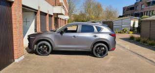

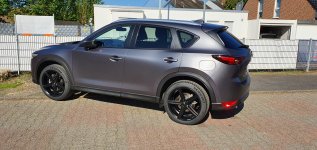

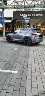

Hallo. Ich habe 20 zoll von MB Design. Ich wollte mein CX 5 Tieferlegen und mein Mazda Händler sagte dass das mit Anhängerkupplung nicht zulässig ist. Im Forum habe ich gelesen dass das keine Rolle spielt.
Tim_GL
Tieferlegung mit AHK geht, man sollte es aber nicht übertreiben mit der Tiefe. 350mm muss die Kugel mindestens vom Boden aus gemessen hoch sein, und zwar bei voller Beladung des Fahrzeuges.
