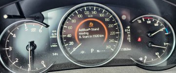

Was meint ihr, die aktuelle Anzeige des AdBlue-Systems (unseres braven CX) ist völlig unklar!?
Man kann fast zuschauen, wie die %-Werte (15%) rasch weniger werden, aber die angezeigte Restreichweite (noch über 1900 km) passt absolut nicht dazu.
Ist das auch bei anderen Forumskollegen so?

Hast du nachgefüllt?
Im verbotenen Buch gibt's eine Tabelle wie viel bei %-Stand x nachgefüllt werden soll.
Weiss nur die Seite gerade nicht
Xsamel
Nachgefüllt habe ich schon zweimal (immer 5 ltr) - Die Seite mit der Tabelle ist mir bekannt.
Das Problem ist anscheinend dass die Anzeige recht ungenau ist. Zu Beginn (Neuwagen) dauert es ewig, bis Bewegung in die Sache kommt, das haben ja schon andere geschildert.
In meinem Fall passen halt Km-Restwert und %-Anzeige nicht unbedingt zusammen.
eventuell ist das auch dein Verursacher, #8.
Xsamel
Danke Zebolon - auch unser CX hatte diesen defekten Sensor (schon fast zu Beginn der Fahrten), der Sensor wurde getauscht.
