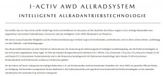

Das mit der kmh-Begrenzung bezweifele ich stark - das Werbevideo (und der Menschenverstand) sagen eher, dass AWD immer verfügbar ist:
... und ich meine zumindest für den CX-5 KE mal gelesen zu haben, dass bis zu 50% der Antriebskraft nach hinten gegeben werden können (natürlich auch weniger). Es gab mal ein kleines Kästchen von user metrich, welches die AWD-Verteilung angezeigt hat. Das ist die einzige mir bekannte Anzeige, dass AWD gerade aktiv ist.
Also derjenige, der das mit den 60 km/h behauptet hat, soll Dir das mal Belegen mit Quellen - wird er wohl nicht können.
Wäre ja auch fahrlässig, fährst mit Allrad bis 60 und dann schaltet er aus und Du kommst von einer vorher dank AWD beherrschbaren Fahrsituation plötzlich in eine Unbeherrschbare und baust deswegen ggf. einen Unfall.
