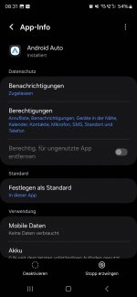

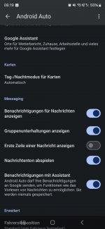

irgendwie schaffe ich es nicht mein Samsung Galaxy Ultra 24 nmit meinem Mazda Cx-5 Bj2016 für Android Auto zu verbinden.
Mit dem Huawei P30 war es davor kein Problem. Evtl hatte jemand das gleiche Problem. Auf dem Display vom Fahrzeug steht das ich die Benachtigungsfunktion aktivieren soll. Diese ist in den Einstellungen aktiviert. Keine Ahnung was ich noch machen soll grgrgr.

Ist das Handy per Kabel mit dem Auto verbinden? Sollte es, wenn es neu eingerichtet wird. Erkenne es auf dem Foto nicht. Es könnte ja sein, dass Du einen Wireless Adapter verwendest.
Weitere Ideen:
1. Handy neu gestartet?
2. MZD mal neu gestartet via gleichzeitigem langen Drücken von "Mute+Navi+Zurück"?

Hallo Eugene85
Hatte bei meinen Samsung S23 das gleiche Problem .
Android Auto deinstallieren danach wieder aktualisieren. So hat es bei mir funktioniert . Grüße Jürgen
