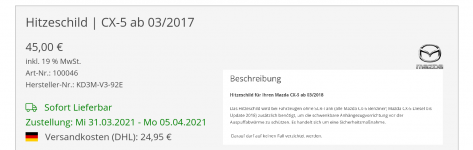

Ich glaub, der ist daher teurer, weil bei der AHK (ohne SCR Tank) noch zusätzlich ein Hitzeschild benötigt wird.
Dieser gehört dann mit zum Lieferumfang.
ropo
klingt plausibel - hatte auch schon in diese Richtung gedacht
