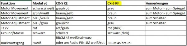

anbei die Anleitung für den Einbau der Bordsteinautomatik von carmodule.de in einen CX5 (vFL/FL). Für den CX5-II/KF lagen uns keine Informationen vor. Uns? Ja, dies ist eine Gemeinschaftsarbeit von bigi1983 und mir. Ein Dank gilt muccx5 für das Bereitstellen eines Fotos seiner Verkabelung, das sehr wichtig war, sowie master,gr dafür, dass der Einbau in seinen CX5 dokumentiert werden konnte.
Anleitung: Anhang anzeigen Anleitung Bordsteinautomatik v6 fuer CX5.pdf
Ziel des Einbaus: Der rechte Außenspiegel senkt sich beim ein- oder zweimaligen Einlegen des Rückwärtsganges ab, je nachdem wie ihr ihn eingestellt/programmiert habt. Details zur Einstellung sind in der Einbauanleitung von carmodule.de zu finden. Somit besteht die Chance besser/genauer einzuparken (besonders am Bordstein) und die Felgen zu schonen, bzw. nicht zu verkratzen.
