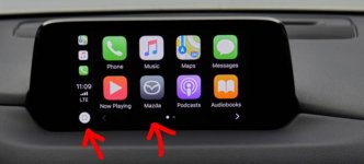

ist noch jemanden aufgefallen, dass das CarPlay sehr häufig rumzickt?
Ich habe es öfters, dass das Radio nach dem beenden eines Telefonats nicht automatisch die Wiedergabe fortsetzt. Manchmal kann ich auch die Wiedergabe manuell nicht mehr starten egal wie oft ich aufs Radio oder den Sender drücke. Nur ein entkoppeln und erneutes Koppeln verschafft Abhilfe.
Zudem hat sich die Navigation im CarPlay seit einem Update geändert.(wurde bei der ersten Inspektion gemacht)
Vorher war es so:
Homescreen Carplay > Telefon ausgewählt > Joystick einmal nach links gedrück = "Favoriten" > einmal nach rechts gedreht = "Anrufliste" um auf die "Anrufliste"
Seit dem Update ist es aber:
Homescreen Carplay > Telefon ausgewählt > Joystick einmal nach links gedrückt = "Favoriten" > einmal nach rechts gedreht = runter zum ersten Favoriten anstatt in der oberen Leiste nach rechts zu der Anrufliste zu wandern.
Auch innerhalb der Kontakte macht das Caplay manchmal nicht das was ich möchte.
Manchmal beendet auch das CarPlay, wenn es während der Radio Wiedergabe verbunden wird, einfach die Wiedergabe.
Es wirkt irgendwie sehr verbuggt.
Hat jemand ähnliche Erfahrungen gemacht?
