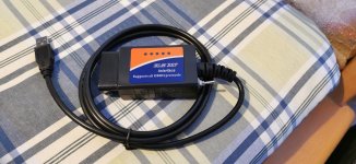

Habe mir den ELM 327 mit USB- Anschluss zugelegt.
Moin JoGo
Ja , super danke , den habe ich mir gerade bestellt bei Ali ...
