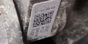

HSN/TSN 7118/AFE. Angaben im Netz sind leider unvollständig. Am Motorblock steht SH01IMG_20200206_130509_6.jpg (leider verschwommen). Worin besteht der Unterschied? Auf den COC Papieren steht nichts. Im Netz findet man auch nichts .
