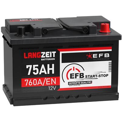

Als Ersatz, wenn nötig kommt da eine 12V 75Ah 760A Kaltstartleistung rein, siehe Link:
die wird unter normalen Fahrbedingungen auch ausreichend geladen, da bin ich mir sicher.
Bei der 80 Ah bin ich mir da nicht sicher, eine nicht ausreichend geladene Batterie ist im Winter nicht gut.
