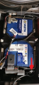

Hallo liebe Mitglieder, heute habe ich die Autobatterie gegen eine Varta ausgetauscht und seitdem, piepst es wenn ich bremse leise hinten links. Wenn der Blinker betädigt wird, ist es weg. Woran kann das liegen? Habe ich was falsch gemacht?
Joggi
Ein kleines Kabel war am + Pol mit verbaut das hatte ich übersehen. Muss was mit der Anhängerkupplung zu tun haben.
Übersehen, das gehört ja auch nicht direkt auf die Plus_Pol_Schraube sondern auf den + Block damit es auch abgesichert ist.
Beispielbild:
JoGo56
Das kleine rote Kabel von der E- Anlage der Hängerelektrik hatte eine fliegende Sicherung montiert. Der E- Satz war von Erich Jäger.
