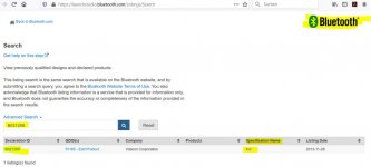

Edit: Die Bluetooth-Version unserer MZDs dürfte 4.0 sein. Laut gerade angeschauter Fotos von Aufklebern unter zwei MZDs (aus 2015-08 und 2018-04) steht da bei beiden "Bluetooth QD ID B021208" - diese Kombination gegoogelt ergibt diese Abfrageseite, auf der dann BT Specification 4.0 steht, wenn man dort B021208 eingibt. Beispiel:
