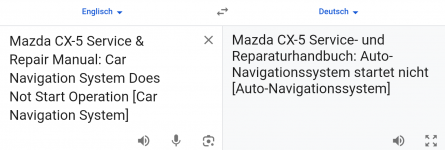

Fraenk
Den Text markieren, kopieren und dann in DeepL einfügen zum Übersetzen. Oder ein Foto vom Text machen und das Bild einfügen funktioniert ebenfalls.
Ist eine prima App. 👍🏻
