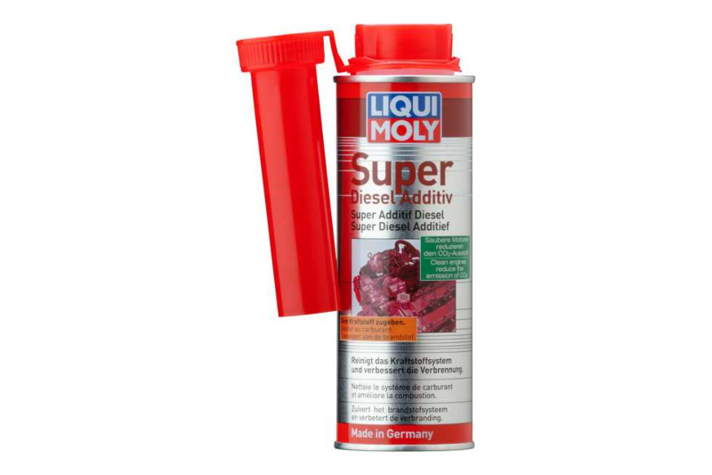

1. Kilometerstand=? Fehler auslesen? Durch Kurzfahrten zugesetzt?
2. Evtl. Wundermittel tanken, damit die Verbrennung etwas heißer wird?
3. fMH besuchen?

Genau darum, habe ich mir diesmal keinen Diesel mehr gekauft. Bei meinem alten Mazda cx-5 2.2 Diesel hatte sich mein Fahrverhalten von Lang- auf Kurzstrecke geändert. Resultat: Sehr häufige Regenerationszyklen mit entsprechendem hohen Verbrauch.
@Marderfreund,
das von dir empfohlenen Produkt hilft dem von @Groofy mit seinen vermutlich verstopften DPF recht wenig.
Produkbeschreibung von Liqui Moly 5120:
Sorry Zebolon Deinen LM 5120 habe ich nicht empfohlen. Erkenne den Unterschied am Etikett. WENN der Partikelfilter richtig zugesetzt sein sollte, dann wird ihn die Werkstatt leider ausbauen und einschicken müssen. Eine Tankfüllung mit 250mL Dieselpartikelfilterschutz für ca. <10€ ist nicht schädlich bei Kurzstreckenfahrzeugen. https://www.liqui-moly.com/de/de/dieselpartikelfilterschutz-p000035.html#5148 Für Partikelfilter und AGR gibt es noch zahlreiche lesenswerte Beiträge.
