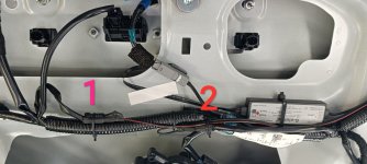

So, fertig. Vorhin bei dem schönen Wetter 'gebastelt'.
Nicht ganz wie bei Tobi auf der Zeichnung, habe die Brücke weggelassen.
+ habe ich mir von dem rechten Stecker (1) und - von dem linken Stecker (2) geholt.
Hatte ja noch die Zubehör Kennzeichenleuchten zum eventuellen löten da. Die habe ich abgeklebt, reingesteckt und darunter das Kabel vom Leuchtkennzeichen verlegt.

Kleiner Hinweis: Ich gehe davon aus, dass der StepUp-Wandler von 6 auf 12 V eine höhere Qualität aufweist (bei dem Preis) als China-Ware.
Trotzdem: Solltest du Probleme mit dem DAB-Empfang bekommen könnte die Ursache hier zu suchen sein.
Sollte es soweit sein: Den Konverter komplett mit einer dicken Schicht Alufolie eingepackt und diese breitflächig mit Masse verbunden könnte dann Abhilfe schaffen...
Hatte ich durchaus. Habe den Inverter erstmal etwas anders platziert und es ging wieder. Werde noch einen Ferrit anbringen. Damit warte ich aber erstmal noch, bis ich wieder Lust bekomme die komplette Verkleidung ab zunehmen. Der Taster neben der Griffmulde ist nicht mein Freund 🙂.
