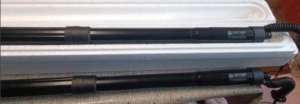

Vor einigen Tagen hatte ich das Problem, dass sich meine elektrische Heckklappe nicht mehr elektrisch geschlossen hat.
Somit musste diese mittels Hand unter Druck manuell geschlossen werden.
Hat man die Klappe wieder geöffnet, ist diese nur ein Stück auf gegangen, dann gleich wieder ein Stückchen zu und ist dann mit einen Piepen stehen geblieben, dass war es dann auch wieder.
Alle Tipps aus Foren u.s.w versucht, mittels Batterie abklemmen, entsprechende Sicherung ziehen und wieder einstecken u.s.w - alles ohne Erfolg.
Also Stand ich vor dem Problem, welche neuen Antriebe man sich besorgt und hier bin ich in einigen Foren (Seat, Skoda u.s.w) auf die Antriebe von Deffner Autoteile gestoßen, wo hier auch schon einige Mitglieder verbaut haben.
Habe mir diese dann bestellt und es erfolgte auch eine sehr schnelle Lieferung, 2 Werktage nach der Bestellung waren sie schon angekommen und der erste Eindruck war schon gut. 2 Antriebe verbaut und siehe da, die Heckklappe funktioniert wieder tadellos und wie ich finde sogar leiser wie die original Mazda Antriebe, ich werde mir diese auch wieder kaufen.
Kauft man gleich ein Set aus linken und rechten Antrieb, erhält man auch aktuell einen Rabatt von 50 Euro, selbst wenn nur 1 Antrieb defekt sein sollte, empfielt es sich, beide zu wechseln, sodass diese dann auch gleichmäßig die Heckklappe schließen und auch wieder öffnen.
Hier ein Link zu den Antrieben aus dem Hause Deffner:
Vielleicht konnte ich den ein oder anderen ja mit meinen Erfahrungen ein bisschen helfen, wenn das gleiche Problem bestehen sollte.
