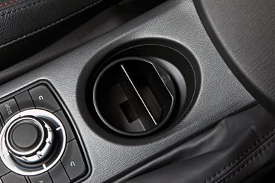

Mein Blackberry steckt immer in diesem überteuerten Getränkehalter-Organizer von Mazda.
