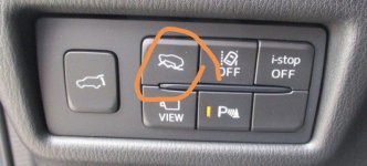

Für was ist dieser Bedienknopf?
basic0815
Wir planen einen CX-5 Takumi 2,5l/194PS AWD zu kaufen.
Jetzt sehe ich dass bei manchen Angeboten der beiliegende Bild gekennzeichnete Bedienknopf vorhanden ist und bei anderen nicht.
Was lässt sich denn über diesen Bedienknopf schalten?

▼ Offroad-Fahrassistenzschalter...
Erklärung (seid 2020) ..:
Eine weitere brandneue Funktion des CX-5 2020 ist der Off-Road Traction Assist, der den Knopf für die Traktionskontrolle ersetzt und dem Fahrer bei Abenteuern auf unebenem Gelände helfen kann. Wenn die diagonalen Räder die Traktion verlieren, stoppt der Off-Road Traction Assist die Reduzierung des Motordrehmoments und erhöht die Bremskraft auf die Räder ohne Traktion. Dadurch wird die Leistung auf die Räder übertragen, die noch auf dem Boden sind, damit das Fahrzeug wieder Traktion bekommt und die Fahrt fortsetzen kann.

Hallo Ralf
Ich habe den von Dir genannten Takumi (EZ 01/2024).
Bei mir ist auch unten links im Armaturenbrett nicht dieser (von Dir markierte) Schalter für offroad.
(Der Schalter wäre wohl für 'Offroad' bei anderen Fahrzeugen mit AWD :unsure: )
