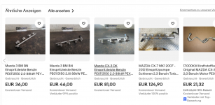

nur mal so als eine Idee, Ist es dieser Sensor ?
dann hätte er die Teilenummer PE0113150 und unter dieser Teilenummer findet man dann so etwas allerdings gebraucht, Sensor tauschen wäre eventuell eine Möglichkeit.
