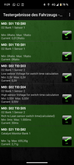

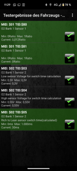

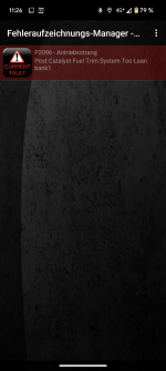

Hallo, ich hatte die Motorkontrollleuchte letztes Jahr einmal, dieses Jahr zweimal an einem Tag gehabt.
Jedes mal die gleiche Situation Wohni am Haken,es war sehr heiss um die 30 Grad, keine 1800 kg, nur Tempo 85. Kurzen Stop wegen tanken oder Pause
gehabt und dann leuchtete die MKL. Mit Torque konnte ich jedes mal die Fehler löschen und und es trat bis dahin nicht mehr auf.
Abgastest beim Tüv mit Bravur bestanden. Hänge mal ein paar Bilder an.
Das einizige was ich dazu noch sagen kann, aber ich haabe keinen Vergleich, starte ich dem Wagen hört er sich röhrig an, aber nur für ein paar Sekunden.
