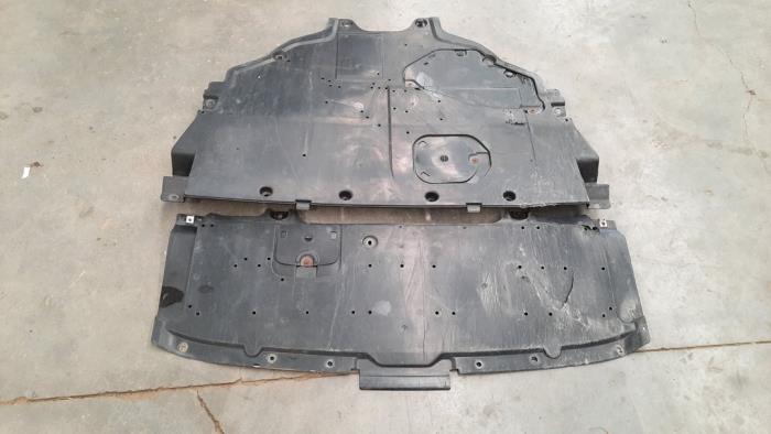

Fehlt hier was an der Motorverkleidung
Robsco
Servus Miteinander,
ich war heute bei der Getriebespülung und da hat mich der Spüler gefragt
ob ich hier was verloren hätte oder es noch bei meiner üblichen Werkstatt liegen kann,
da ich den Mazda erst vor 2.000km gekauft habe, habe ich keine Ahnung ob hier was fehlt.
Wer hat ein Baujahr 2013 und kann mir das sagen.?

JoGo56
Das sehe ich auch so, scheint schon länger zu fehlen, da die Blechteile unter dem Kühler sehr rostig aussehen.
Hawke
Ich könnte mich hier irren, aber Robsco hat ein KE-Modell von 2013 und die Teilenummer KB8A5611Y ist für ein späteres KF-Modell? Teilenummer KD535611YA ist für KE

Ah jetzt ist es mir klar, ich hatte nach meinem CX-5 gesucht und er brauchte auch die Teilenummer KD535611YA. Dank dir ich habe gestern noch den Autodoc angeschrieben mit Angabe meiner VIN und warte mal ab welchen Artikel er mir vorschlägt.
Es kann sein, dass Du noch ein paar Plastiknubsies oder Schrauben brauchst, um sie wie vorgeschrieben zu befestigen. Beispielhaft siehst Du das oben in der Skizze von Zebolon cx 5 unten links.

Ja ist nicht so einfach den Unterfahrschutz zu bekommen, der Autodoc hat keinen vorrätig für mein Modell, überall wird nur der KB8A5611Y angeboten aber geschrieben das er für mein Modell auch passt, wenn man dann aber tel. nachfragt passt er nicht da ich ja den KB8A5611YA benötige.
Also weitersuchen oder in die Tasche greifen beim Freundlichen
🤔 wenn ich mit der Nr. suche, finde ich nix, stimmt die denn. 🤔
die Suche schickt mich dann da hin, Bild 2
Gib doch mal auf einer oder beider Seiten deine VIN ein, und dann schaun wir mal was da kommt, oder schick sie mir per PN.

So auch hier nochmal eine Feedback ich habe den richtigen Unterfahrschutz bekommen die Nummer KB8A5611Y ist die richtige auch wenn beim Autodoc die Info bekommen habe der passt nicht, durch tatkräftige Mithilfe hier im Forum war es doch die richtige Nummer und heute habe ich den nicht passenden vom Autodoc bekommen und passt wunderbar
