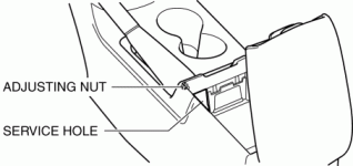

Hallo Gemeinde,
hat von euch jemand schonmal die Handbremse nachgestellt?
Hab in dem Service Manual gesehen das dies über die Ablage in der Mittelkonsole gehen soll und da ein Loch (Service Hole) sein soll?!
Finde ich bei mir nicht. Vllt. hat jemand einen Tipp.
Gruß und schönes Pfingstwochenende
davidk230385
Ich gehe mal davon aus du meinst den normalen "alten" Handbremshebel in der Mittelkonsole, den Schutzsack am Hebel öffnen, und an der Mutter 1 justieren.
Link und weitere Info zum Bild:
Hi ja es ist der "alte" Handbremshebel, der Sack lässt sich aber nicht öffnen (wahrscheinlich erst ab FL).
Hab jetzt mal etwas an der innenverkleidung (Da wo der USB Port und der 12V anschluss drin ist) gezogen. Die ging dann etwas ab und da komme ich mit ner 10er Nuss und Verlängerung an genau die Mutter die du merkiert hast(y)
