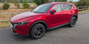

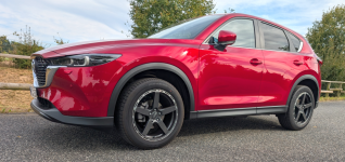

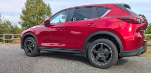

das Thema kann im Prinzip von meiner Seite aus als erledigt betrachtet werden.
Die neuen Räder sind jetzt seit Anfang September auf meinem "BigRed".
siehe Bilder:
