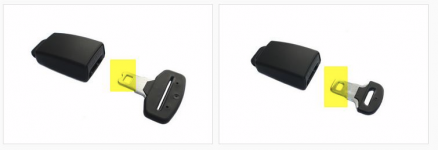

Zitat eines Herstellers:
"Codierte Schlosssysteme kommen hauptsächlich im Fondbereich für Mittelsitze beziehungsweise für Sonderlösungen jeglicher Art zum Einsatz. Damit kann ein ordnungsgemäßes Anschnallen gewährleistet und eine Verwechslungsfähigkeit ausgeschlossen werden.
Codierte Schlösser sind nur in Verbindung mit codierten Steckzungen anwendbar.
Ein Einstecken einer codierten Steckzunge in ein „Serienschloss“ ist nicht möglich. Diese wird folglich durch eine Feder ausgeworfen und es kommt zu keiner Verriegelung."
Die Codierung kann man am Gurtschloss direkt erkennen:
Evtl muß das Hundegeschirr entsprechend nachgearbeitet werden.
Herr Nielsson
Vielen Dank für die schnelle Antwort. Habe mir das im Auto gerade mal angesehen und tatsächlich ist die Zunge für die Mitte anders geschliffen.
Dann werden wir vermutlich einen zweiten Gurt für den Hund besorgen und die Zunge anpassen müssen damit er auch mal mittig mitfahren kann.
