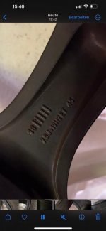

ich bin auf der Suche nach gebrauchten Winterreifen auf Felge über ein Angebot gestolpert, bei dem ich unsicher bin, ob ich diese fahren kann.
Ich fahre einen neuen Mazda CX5 aus 2023. HSN 7118 TSN AJA00010
225/55 R19 99V. Im Netz habe ich gefunden, dass ich wohl 7.5Jx19 ET45 fahren kann.
In den gebrauchten Felgen steht aber 7.5 JxH2 ET 45
Das H2 irritiert mich.
Geht das auch?
Wäre über eure Hilfe sehr dankbar.

Sofern alle anderen Merkmale wie Lochkreis etc. stimmen, wirst du die fahren können. Das H2 steht für Doppel-Hump
(Höcker). Die sind im Felgenbett vorhanden und erhöhen die Belastbarkeit zB bei Kurvenfahrten, damit der Reifen nicht von der Felge rutscht.
Kannst du im folgenden Link unter Ziff. 4 nachlesen.
Kannst aber auch gerne nochmal beim TÜV nachfragen.
Bitte künftig bei Kopien des Fahrzeugscheines im Web, mach die Fahrgestellnummer vorher zum Teil unkenntlich.

Danke für die Antwort. Ich habe jetzt eine ABE zu den Felgen gefunden. Scheint aber vom Lochkreis her nicht zu gehen. Mazda hat da wohl 5x114,30mm und in der ABE steht 5x108 mm. Schade. War ein gutes Angebot.
