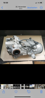

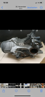

Hallo, das Hinterachsdifferential meines CX 5 2.2 AWD 175 PS Bj. 2013 Schalter macht Geräusche und bei der automatischen Kraftverteilung kommt nichts mehr bei den hinteren Rädern an. Fahren kann ich kommt nur ab und an ein knacksen. Frage: wer repariert soetwas? Was kostet das? Gibt es schnittzeichnungen wie sowas innen aufgebaut ist? Danke für eure Antworten
Moin roadrunner0880,
sorry, aber da haste ein eher sehr seltenes Problemchen an deinem CX-5 (KE) AWD.
Die Ursache ist nicht das Differential, sondern nur die davor verbaute Viscokupplungseinheit.
Diese gibt es als Ersatzteil.
Sofern der Anschlussflansch des Differentials nicht schon beschädigt ist, kann man / eine Mazda-WS die Viscokupplungseinheit problemlos erneuern.
roadrunner0880
Danke erstmal für die Info. Wie kann ich sicher gehn, dass es wirklich nur die Viscokupplung ist? Das differential macht alle Zeit mal einen Knacker und es fühlt sich dabei an, dass das Auto hinten ein paar cm nach links geht und sofort wieder zurück- als ob kurzzeitig etwas verspannt. Kann das von der viscokupplung kommen?
