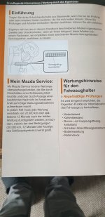

Aus dem Handbuch MJ. 2020
Hier steht jetzt auch Wartung 1. / 2. / 3. ... und nicht mehr die Angaben nach Monaten/km
dm222
Bei meinem 2021er gibt es diese Seite nicht.
Nur allgemeiner Hinweis ...bis 20000 km oder bis 12 Monate..oder Anzeige durch Schlüsselsymbol....je nachdem was zuerst eintritt...

Bist du sicher das es die Seite nicht gibt ist es ist ab 6-7
Dann ist bei die die Flexible Wartung eingschaltet die konnteman beim 2021 weiß ich es nicht aber bisher immer dekativieren bzw. zurücksetzen
Meine Screenshots sind aus dem dicken ausführlichen Handbuch ab 09/2020.
Deine Abblidung zeigt die Kurzanleitung ??
Hast du dir auch dein dickes Handbuch angeschaut?
Aber letztendlich reden wir über das Gleiche, es ist "flexibel" ausgewählt, daher die 3 Bedingungen.
