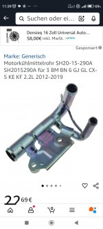

Kann man mit Metal Bypass ersetzen?
Da müsste @Tim_GL etwas dazu sagen können.
