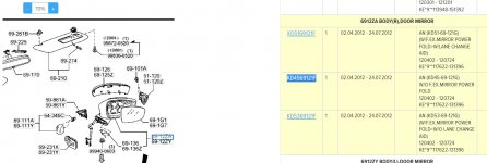

ok danke schon mal. so richtige schlau werde ich aber nicht, da mir irgendwie drei verschiedene teilenummern angezeigt werden, die alle zu keinem wirklichen ergebnis beim googeln führen.
Der Zeichnung entnehme ich, du hast den selben Spiegel wie ich am Auto, mit Seitenblinker auf Zeichnung unter Nr. 51-120 an der Seitenflanke.
Was ist denn alles Defekt am Spiegel?
