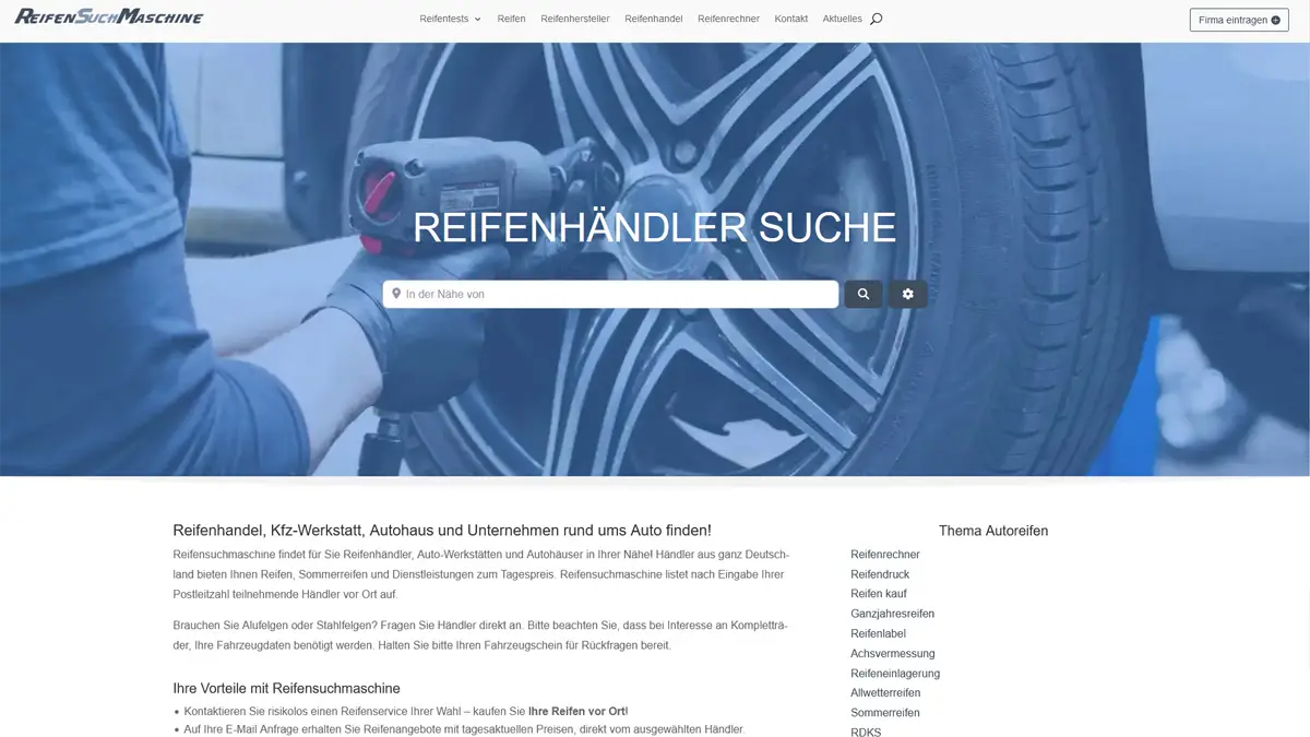

Schaut mal hier....evt.Abweichungen kann man hier berechnen...
Ist nur der rechnerische Beweis das es nicht an Deinen BBS Felgen liegen kann...
