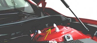

Hallo Spesking,
gestern habe ich bei mir den Schraube vom Bild nachgezogen mit Schlagschrauber und bisschen mit PTFE Spray gespreizt!
Bild: Schraube nachziehen.jpg
Funktioniert schon! Huraaaaaa :cool: ;)
Seit Gestern habe ich Ruhe mit Knarzen!
P.S. Ich hoffe bei dir wird es auch helfen...
Spesking
Danke für eure Antworten.
An die Antriebsgelenke etc, kommt man da so einfach drann? Schätze Mal nicht. Zumindestens ich nicht [emoji849] ich gebe es Mal an die Werkstatt weiter...
Die Schrauben habe ich schon nachgezogen da ist alles paletti, danke für den Hinweis @i6i
