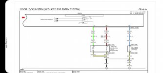

Hi Tristan, siehst Du irgendeine Möglichkeit so einen zweiten Knopf einzubauen wie es der CX30 hat? Also einen "Deckel zu + Zusperren" Knopf neben dem "Deckel Zu" Knopf?
Kenne die Lösung vom CX-30 und die Schaltpläne und RBCM Programmierung nicht, die sowas wohl steuern wird ... beim CX-5 KE werden die Schlösser durchs RBCM gesteuert. Daher weiß ich nicht, wie eine solche gewünschte Bastellösung funktionieren könnte. Aber das heißt ja nix - wenn man sich tief genug einarbeitet findet man vielleicht eine Lösung. Viel Erfolg & Spaß - den niemals vergessen beim Basteln ;-)
CX-5 KE:
