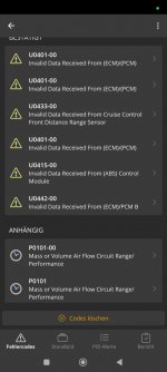

habe jetzt einmal mit per OBD die sensoren ausgelesen. der ladedrucksensor hat zwar die richtige spannugn (zwischen 1,4 und 4volt - je nach last), zeigt aber nur 0,2 bis 0,3 bar druck an. denke mal, dass der sensor u.a. als grund angenommen werden kann.
Wie waren denn die Umstände? Lief der Motor im Standgas, bist du gefahren?
Ladedruck wird aufgebaut, wenn der Motor kräftig ziehen muss, da ist die Einspritzmenge hoch.
Auf deinen Bildern ist der Ladedrucksensor zu sehen und nicht der Abgasdrucksensor. Ist dieser Sensor so total verdreckt mit Ölkohle, dann sieht die Ansaugbrücke von der Drosselklappe bis zum Eingang in den Brennraum genau so übel aus.

wurde erst komplett alles gestrahlt. eben auch die ansaugbrücke. der sensor war komplett zu. trotz reinigung ist er noch immer bei den niedrigen werten. der wert ist unter vollast (beschleunigung bis rauf auf ca. 4000 U/min vollgas) auf der freilandstraße gemessen worden.
