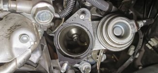

War heute in Niedernhausen bei Mazda WEISS. Der Mann der die Werkstatt leitet ist ein sehr netter zuvorkommender Mensch.
Hatt sofort das Auto ausgelesen und daraufhin gleich die Ansaugseite des Turbos geöffnet. Siehe da die Klappe im Turbo die schließen soll kann dies nicht mehr, da diese abgefallen ist. (Ist zentral nur genietet)
Wie IVOCEL schon erwähnt NEUER TURBOLADER.
Schade das ein Turbolader ausgetauscht werden muss weil eine 5cent Blindniete abfällt.
Laut Werkstatt sind diese Fehler behoben und robuster gelöst.

JoGo56
so sieht das ab Bj. 2015 aus. Verstärkte Version.
