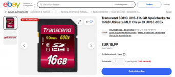

Dann schau mal hier in den Thread, bzw. im verlinkten Post ins PDF, da findest Du Details zu dem Thema:
Marderfreund
Du kannst die SD-Karte mit dem PC evtl. testen.
Das heißt aber noch nicht, dass jede beliebige SD dann im Auto funktioniert. Es gibt weiter Beiträge dazu. Tristans Info ist gut.
