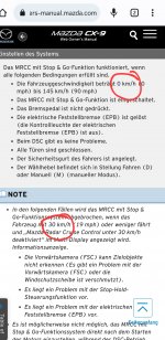

Wie es im Display aussieht, findest Du im Handbuch (z.B. hier bei Mazda) in Sektion 4-159 auf Seite 328. Striche als Distanzanzeige erkenne ich dabei nicht.
Deswegen habe ich ja vom MZD II (zwei) gesprochen,da ich vermutet habe, dass BP = 2019er M3 ist. .. und einen Screenshot aus dem Mazda3 2019 Handbuch angefügt. Und da es beim MZD II auch Updates gibt, habe ich nach einem Update gefragt. Ob das per neuer Toolbox oder nur beim fMH funktioniert, weiß ich nicht. Aber so sah die Versionsseite beim M3 2019 kurz nach Einführung aus, als ich sie beim fMH fotografiert habe:
