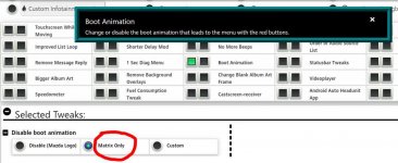

MZD Bootloop - hier mit der Matrix-Animation aus AIO, kann aber auch mit dem normalen Mazda-Animation beim Booten vorkommen. Damit ist keine Nutzung des MZD mehr möglich, da die Matrix- oder die Mazda-Animation dann dauerhaft zu sehen sind.
[Offtopic:]Wie bekommt man die Matrix als Boot-Animation? -> via AIO Tweaks von www.mazdatweaks.com, sofern man Tweaks via USB installieren kann. Wie man Tweaks via USB ab MZD Firmware [FW] 59.00.502 installieren kann, dazu habe ich schon genug geschrieben hier im Forum:
