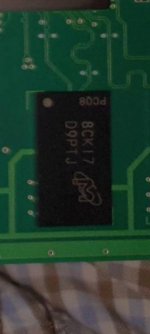

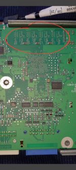

Hier mal je einer der 4 RAM Chips, die fest verlötet sind von je einer 2015er und einer 2018er CMU:
2015:
2018:
Unterseite:

zur Erklärung:
hier ist das >>Datenblatt<< (unter "Data Sheets" > Download; ca. 16 MB) des MT41K128M16JT-125-AIT von Micron (=Stempelaufdruck "D9PTJ") verfügbar.
Das sind 2 Gbit-Speicherchips mit der Organisation 16M x 16 x 8 = 2 Gb (also 16x 1024 x 16 x 8 = 2.097.152 bit oder anders gerechnet aus dem Kürzel ...128M16... : 128 x 1024 x 16 = 2.097.152 bit)
Bei 4 Chips wären somit 8 Gbit verfügbar.
Da 1 Byte = 8 bit gilt, sind es also wie weiter oben richtig beschrieben 1 GByte als RAM.
