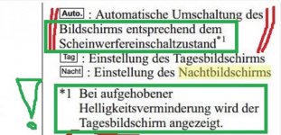

Der Helligkeits- und Kontrastregler ist "doppelt" belegt.
Licht aus: Einstellungen für Tagmodus
Licht an: Einstellungen für Nachtmodus
Kann man prima testen, indem man mit dem Lichtschalter wechselt...

Fakt ist, dass dein tolles Foto rein gar nichts nütz wenn der Drehschalter auf "volle Lotte" steht. Denn das meinte ich mit, habe diese Einstellung nicht die aus dem MZD herraus mein Navi dazu bringt im Tunnel abzudunkeln wenn der Drehschalter.... wiegesagt .......!
In dem Sinne ist es beim cx5 nicht doppelt belegt sondern unter gewissen settings abhängig von einander. Und falls du es immer noch nicht glauben/verstehen willst..... ich habe das nämlich selbst erfahren (weil damals noch unwissend über den Drehknopf und immer verzweifelt im MZD rumgedrückt) als ich mein Wagen nach der 2ten Inspektion zurück bekam blieb das Navi dauerhaft hell und ich wollte, anders als der Fredersteller ( der übrigens erwähnte das Handbuch gelesen zu haben (auch wenn nur kurz) und du daher evtl einmal weniger dieses anpredigen solltest), dass es eben wechselt bei Tunnel und Dämmerung. Ob da einfach nur der Mechaniker dran rumgespielt hat oder es gar mit einem Udate anders wurde/war hab ich nie verifiziert da es jeher so loft wie ich will. Zufriedener? Und 5min ärmer!

Fakt ist, dass dein tolles Foto rein gar nichts nütz wenn der Drehschalter auf "volle Lotte" steht. ... weil damals noch unwissend über den Drehknopf und immer verzweifelt im MZD rumgedrückt... das Handbuch gelesen zu haben...
HIER findest du Ausschnitte aus der offiziellen Anleitung von Mazda für das Einstellen des MZD-Nachtmodus und der Helligkeit.
Über den Rest gebe ich keinen Kommentar mehr ab :rolleyes:
HIER findest du die offizielle Anleitung von Mazda für das Einstellen des MZD-Nachtmodus und der Helligkeit.
