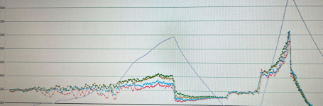

Die Werkstatt hat dann mit einem Oszilliskop nachgemessen, wobei u.a. Beschleunigungen, Steuerzeit über die Drehzahl und auch das Nachtropfen der Injektoren gemessen werden kann (s. Foto), Im Stand läuft der Motor inzwischen sauber. Sobald die Drehzahl steigt aber das gleiche Problem mit der Abweichung.
Meines Erachtens dürfte die Kalibrierung doch eigentlich keine Probleme machen, wenn die Injektoren o.k. und das Einspritzsystem dicht ist. Oder? Woran könnte es noch liegen? Hat jemand schon eine ähnliche Erfahrung gemacht?
Die Werkstatt hat jetzt von einem Experten den Hinweis bekommen, dass die Kalibrierung im Fahren erfolgen sollte. Dafür sind sie gerade dabei die Kabel zu verlängern, um dies im Fahrbetrieb durchzuführen. Könnte dies ein erfolgversprechender Weg sein? Der Wagen steht jetzt die fünfte Woche in der freien Werkstatt meines Vertrauens. Für sachdienliche Hinweise wäre ich sehr dankbar.
(Zu Grafik 2: Injektor 3 nimmt den Einspritz Korrekturwert stark weg, um die gebrauchten zu unterstützen)

noch zur Präzisierung: Im Stand laufen alle Injektoren, die zwei neuen wie die alten, im Sollbereich. Bei Drehzahlerhöhung kommt es zu Differenzen. Die Grafik unten zeigt das Nockenwellensignal auf dem Oszi, wobei am Motorsteuergerät das Kurbelwellensignal abgegriffen worden ist. Damit kann die Kolbengeschwindigkeit gemessen und dargestellt werden. Es handelt sich also um eine dynamische Messung. Gemessenn und ausgewertet werden dabei die Beschleunigungen der Kurbelwelle, die dann dem entsprechenden Zylinder zugeordnet werden kann.
Grafik 2 zeigt, dass das Zylinder 4 zuerst unterhalb der anderen Zylinder läuft und im Anschluss zweimal "abstürzt" und dann wieder nach oben "überschwingt". Beim Gas wegnehmen zuerst runterschwingt (aber oberhalb der anderen Zylinder) in den Leerlauf, dann beim Beschleunigen wieder einen deutlichen Überschwinger hat oberhalb der anderen Zylinder.
