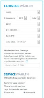

ich hab mal gaudihalber hier, Link: https://www.fairgarage.de/querlenker
die Daten von meinem CX 5 eingegeben für die Querlenker-Sache, das war das Ergebnis, allerding ohne jegliche Gewähr auf Richtigkeit.
Es macht meiner Meinung nach Sinn, sich mal irgendwo anders auch mal Schlau zu machen.
