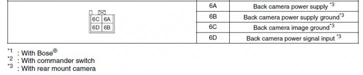

Moin, ich möchte gerne meine alte 480p Rückfahrkamera gegen eine neue HD Kamera tauschen. Ich habe gerade das AINAVI V6 Android Autoradio eingebaut und die alte CAM funktioniert an dem Radio, aber die Auflösung ist mies. Heute habe ich einmal alles abgebaut um an die alte Kamera heranzukommen. Diese hat nun 6 Anschlüsse (siehe Bild). Kennt jemand die Belegung? Also auf dem Bild ist links die Kamera. Kabel schwarz, rot, gelb, grün, blau, weiss. Es müsste doch möglich sein, die neue hier direkt anzuschliessen ohne neue Kabel zu verlegen. Mein CX-5 hat einen CANBUS. Am Radio gehen nur 2 Kabel der Rückfahrkamera ans Radio. Hat da jemand eine Idee?

Die Kamera hat gerade mal 20 Euro gekostet und passt zum Android Radio. Ja, ich habe hinten nicht vorher alles rausgerissen. Ich habe die Anschlussbelegung der alten Kamera nicht wirklich gefunden (nur 4PIN Modelle) und das original wiring diagram gibt es auch nicht her.
