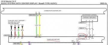

Also, weder beim KE, noch beim KF ist der blaue Stecker an der TAU, der wohl zur Antenne geht, ein Koaxialstecker.
Anbei die mir vorliegenden Infos dazu:
KE FL:
KE_TAU_Blue_Connector.jpg KE_TAU_Blue_Connector_out.jpg KE_TAU_Blue_Connector_out2.jpg
KF:
KF_TAU_WIRING_ANTENNA_01.jpg KF_TAU_WIRING_ANTENNA_02.PNG KF_TAU_Blue_Connector.PNG
Die Japaner haben sich zwar zu Gunsten einer besseren Signalübertragung und einer besseren Befestigung von dem alten gängigen Koax-Stecksystem verabschiedet,
aber das Verbindungskabel ist selbstverständlich noch ein KOAX-Kabel.
Wie willst du sonst Mischfrequenzen störungsfrei übertragen?
Die Koax-Verbindung ist ja auch eindeutig auf der rechten Seite deines Schaltplanes eingezeichnet (geschirmter Mittelleiter PIN 3B, Schirm PIN 3B').
@Tobi-HN: Danke für Deine technisch fundierte Ergänzung. Da ich mich mit der Verbindung des Koax-Kabels nicht so auskenne, wie Du als Profi, habe ich mich auch nur auf den Stecker bezogen (obwohl eigentlich nach der Verbindung gefragt war). Insofern nochmal danke für die Info, dass es trotz anderem Stecker trotzdem eine Koax-Verbindung ist :) Es ist toll, wie oft man (also zumindest ich) hier im Forum was dazulernen kann.

Was sind das eigentlich für Komische Stecker die Mazda hier verwendet? scheinen ja keine Normalen DAB und UKW Stecker zu sein :-(
