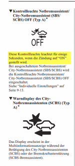

Tobi-HN
Tja, darin ist die Antwort auf alle Fragen (42) nicht zu finden.
Komisch, unter Kapitel 4 meines Handbuches (knapp 800 Seiten) findet sich die gesamte Anleitung inkl. Warnhinweisen.
Heute auf dem Campingplatz mal langsam vorwärts auf die Hecke zugerollt und er ist nicht angehalten!
Bei aufmerksamem Lesen wirst du auch diesen Zusammenhang klären können. Eine Hecke ist kein Fahrzeug....
1744702177494.png1744702205685.png1744702309263.png1744702335524.png1744702366863.png
Das waren nur die Hinweise für SCBS-F, die Hinweise für SCBS-R sind genauso ausführlich. Die habe ich mir aber gespart.
Es wird immer schlimmer mit den Handbuch_Verweigerer, und wenn doch gelesen nicht überflogen wird klemmts dann halt am verstehen.
Aber Sorry hier dann auch noch Seitenweise posten, na ja. 🤔

Euch allen schon mal besten Dank für euer Feedback, vor allem @Tobi-HN für das Aufzeigen der wichtigen Passagen im Handbuch.
Aber wie erwähnt, der Schalter SCBS OFF ist in meinem Handbuch 8JQ3 nicht abgebildet.
