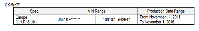

Ah, gerade gefunden: https://static.nhtsa.gov/odi/tsbs/2018/MC-10143977-9999.pdf
Mazda ist das Quietschen der elektrischen Sitze also bekannt. Der Link führt zu eine TSB aus den USA. Damit kann man zum Händler gehen (damit er weiß, wonach er suchen muss) und ihn um einen Kulanzantrag bitten, wenn man aus der Garantie raus ist - was hier wohl der Fall sein wird (ob der genehmigt wird, weiß ich natürlich nicht)

Erst wollte man mir einen neuen Sitzmotor einbauen. Mit Hinweis auf die Bulletin aus den USA wurde nachgeschaut und das deutsche Pendant gefunden. Statt viele teuro waren es nur verkraftbare 45€.
