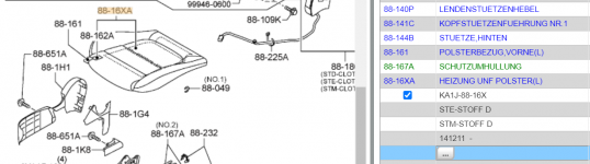

Bei meinem KE von 2016 hat, wenn ich das richtig interpretiere, die Sitzfläche inkl. Sitzheizung die Teilenummer: KA1J-88-16X

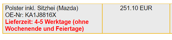

...kann bei Dir natürlich wieder anders sein. Bei www.teile-profis.de kostet das Polster inkl. Sitzheizung ca. 251 € zzgl. Versand:

Danke euch. Aber 250 Euronen sind schon 'ne Nummer.
Sitzheizung funktioniert ja noch.
Und ob man den Einbau selbst hinbekommt?
Wenn nicht, ist sicher mit um die 400 € zu rechnen.
