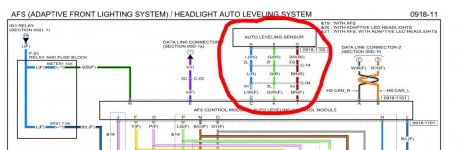

Danke @ Tobi-HN für Deinen Post (#13). Habe daraufhin eben auch mal geschaut und die Mechanik mit ein wenig Fluid Film AS-R geölt. Sind ja schließlich bewegliche Teile, die sich noch länger bewegen sollen. Habe noch kein Problem mit dem Sensor oder der Mechanik und so soll es bitte bleiben. (CX-5 FL 2016 mit AFS/Voll-LED; keine adaptiven Matrix-LEDs).
