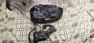

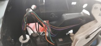

Danke erstmal. Aber da wird ja nur beschrieben, wie ich die Türverkleidung oder die Spiegelklappe abbekomme. Die Service-Seite kenne ich.
Es ist nicht zu erkennen, welches Kabel ich lösen muss?!
JoGo56
Nimm das Bild mit der demontierten Spiegelkappe.
Da kommen alle Kabel durch den Drehmechanismus von unten nach oben.
Daneben ist ein Dichtgummi Stopfen , da gehen 2 Kabel für den Motor zum Drehen des Spiegels rein.
Gummi vorsichtig heraus machen und ich glaube den mini Stecker darunter abziehen :unsure::unsure::unsure:
Also das ist doch nicht schwer, einen Stecker ziehen, läuft der Motor weiter war es der falsche, dann einfach den nächsten probieren.
Aber die Empfehlung von @JoGo56 (Danke für's unterstützen ) ist doch die einfachere Lösung.
Hier noch ein Link zum Spiegelglas_Demontage:
Link zur Verkabelung:
Dann kommst du besser an die Nasen der Spiegelkappe ran.
