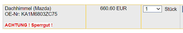

Beispiel-Neupreis von
www.teile-profis.de eines Himmels eines KE 2016 (mit DAB, ohne Alarmanlage - das scheinen u.a. Kriterien für die Teilenummer zu sein):
... aber vergleiche auch mit dem Mazda-Händler vor Ort - manchmal ist er günstiger - nicht nur, weil die Versandkosten bei Abholung entfallen.
